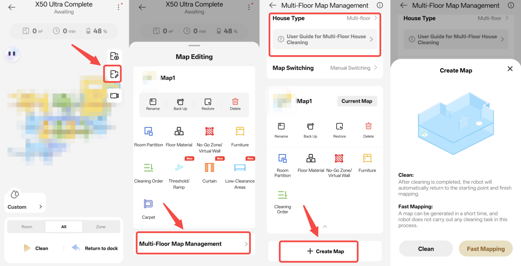

Buenas tardes, tengo mi L50S pro ultra, mi casa tiene dos pisos, pero no consigo que limpie la planta de arriba.
Cómo debo hacerlo?? @Dreame Support ES
16-7-2026 16:13:50 ES Traducir
Nota: Antes de fregar, se recomienda lavar las mopas desde la aplicación o humedecerlas manualmente. Si devuelve el robot a la estación base durante la limpieza y luego lo vuelve a colocar en la misma planta dentro de un plazo de 15 minutos, continuará la tarea donde la dejó.
17-7-2026 09:34 ES Traducir
Cuando la opción "Varias plantas" esté activada, se recomienda utilizar la función de "Reconocimiento inteligente" para cambiar automáticamente entre los distintos mapas.
Si, después de guardar el mapa, observa que el mapa o las rutas aparecen desordenados, o si el robot presenta comportamientos de limpieza anómalos, le recomendamos eliminar el mapa y volver a realizar el mapeo.
17-7-2026 09:33 ES Traducir
Gestión de mapas de varias plantas
Para el primer mapeo, el robot debe comenzar desde la estación base. El primer mapa se guardará automáticamente cuando el robot regrese a la estación tras completar el mapeo.
Cuando la opción "Varias plantas" esté activada, el robot regresará a su punto de inicio después de completar el mapeo o la limpieza en una planta donde no haya estación base.
Durante el fregado, puede llevar manualmente el robot de vuelta a la estación base para activar la función de lavado de mopas.
Una vez finalizada la tarea de limpieza, el robot regresará al punto desde el que inició la tarea. Después, podrá llevarlo manualmente de vuelta a la estación base para cargarlo.
Hola, para la limpieza en varias plantas, puede consultar la siguiente información:
Limpieza con mapas de varias plantas
En la aplicación, vaya a "Edición de mapa" → "Gestión de mapas de varias plantas" → "Crear mapa" para crear un mapa de una nueva planta.
Lleve el robot a la planta que desea limpiar donde no haya una estación base e inicie la limpieza desde la aplicación o mediante los botones del robot.
