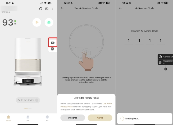

Hola, puede consultar las imágenes adjuntas para activar la función de vídeo en tiempo real de su dispositivo:
En la página principal del dispositivo en la aplicación, pulse el icono de la cámara situado en el lado derecho.
Lea y acepte la política de privacidad correspondiente.
Siga las instrucciones para configurar el código de activación. Una vez completado el proceso, podrá utilizar la función de vídeo en tiempo real.
