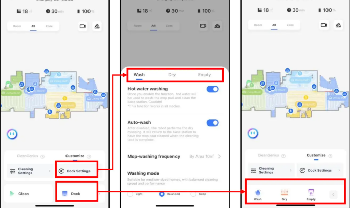

Además, le recomendamos comprobar lo siguiente respecto a la función de vaciado automático:
Acceda a los ajustes de autolimpieza y verifique que la frecuencia de vaciado automático esté configurada correctamente.
Asegúrese de que el robot no tenga activado el modo No Molestar (DND), ya que en este modo la estación base no realizará el vaciado automático.
Compruebe que el robot haya finalizado la tarea de limpieza y regresado correctamente a la base para cargarse. Si la batería está baja o el proceso de carga se interrumpe, el vaciado automático puede no ejecutarse.
Una vez finalizada la limpieza, pulse manualmente el botón de vaciado de polvo/vaciado automático en la aplicación para comprobar si la función funciona correctamente.
