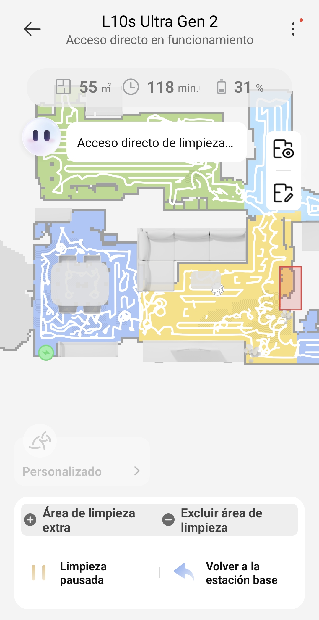

Hola. Mi L10s ultra gen2 se queda aspirando la misma zona. Da vueltas, se mueve un poco y continúa dando vueltas.
Los sensores y las ruedas están limpios.

Según la imagen que nos ha proporcionado, la trayectoria de limpieza del robot parece ser irregular y el mapa presenta anomalías. Le recomendamos que intente los siguientes pasos:
1. Compruebe si hay objetos extraños o suciedad enredados en las ruedas principales. Si los hay, límpielos.
2. Verifique que el sensor LDS situado en la parte superior del robot gira correctamente. Intente presionar suavemente la cubierta del LDS para comprobar si vuelve a su posición normal.
3. Compruebe si hay pelos u objetos extraños en la parte giratoria del LDS que puedan impedir su rotación. Si encuentra alguno, retírelo.
4. Verifique que no haya pegatinas deformadas, levantadas o elementos voluminosos sobre la superficie del robot. Si el robot es nuevo, compruebe que las películas protectoras de la carcasa no estén despegadas o dobladas. Si es así, retírelas.
5. Intente presionar suavemente el parachoques delantero para comprobar que vuelve correctamente a su posición.
6. Limpie el sensor láser frontal y el sensor de reconocimiento AI para asegurarse de que no haya huellas dactilares ni polvo.
Asegúrese de que el mapa se haya guardado correctamente. Apague y reinicie el robot aspirador. Después, colóquelo manualmente en la estación de carga e intente restaurar el mapa. Si no es posible restaurarlo, le recomendamos cambiar la ubicación de la estación base y volver a crear el mapa.
