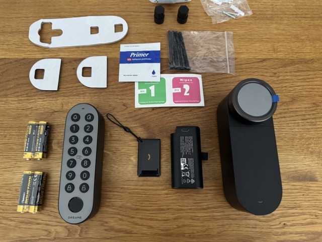

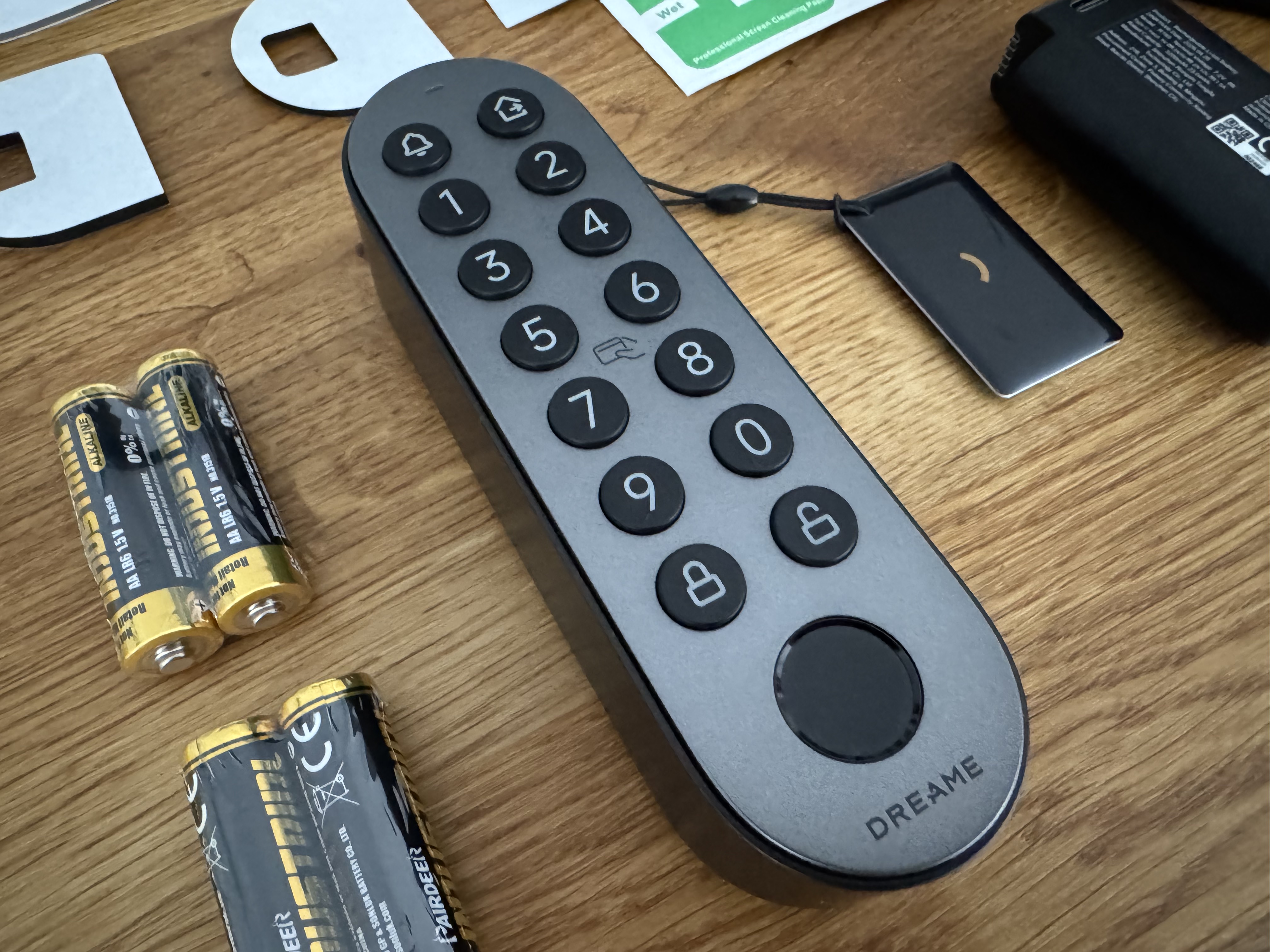

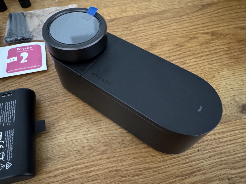

🏁 Unboxing y primeras impresiones
La presentación en caja está muy bien lograda. Es un empaquetado contenido, donde todo viene muy ordenado y bien protegido, con el gran detalle de que no abusan de plásticos innecesarios. En el interior encuentras todo lo necesario para ponértelo fácil: plantillas para el montaje, tornillería de varios tamaños y los componentes de la cerradura con unos acabados que transmiten buena solidez y calidad al tacto. Como punto a tener en cuenta, el manual físico viene únicamente en inglés, aunque se puede consultar la versión digital en español sin problema.

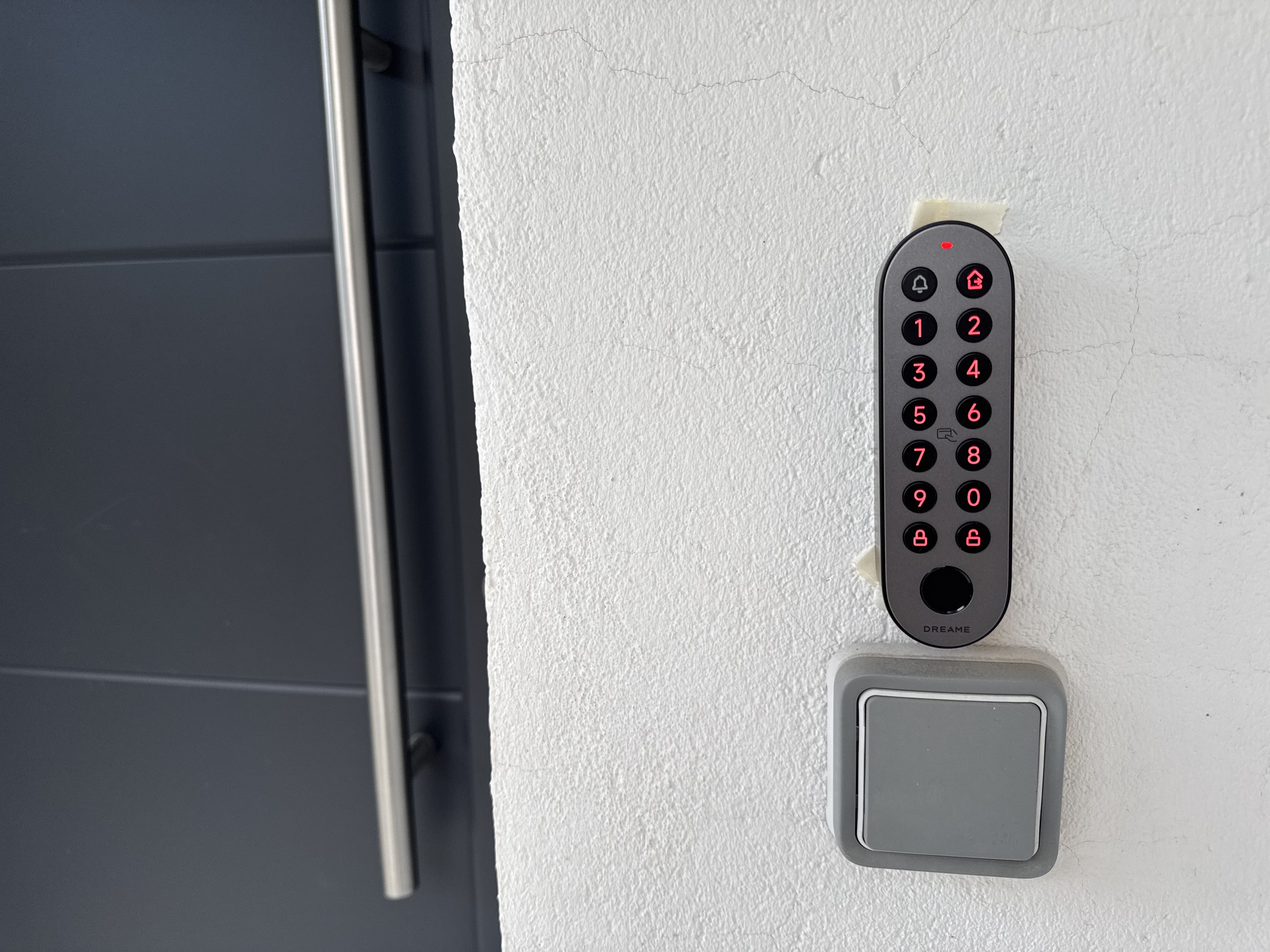

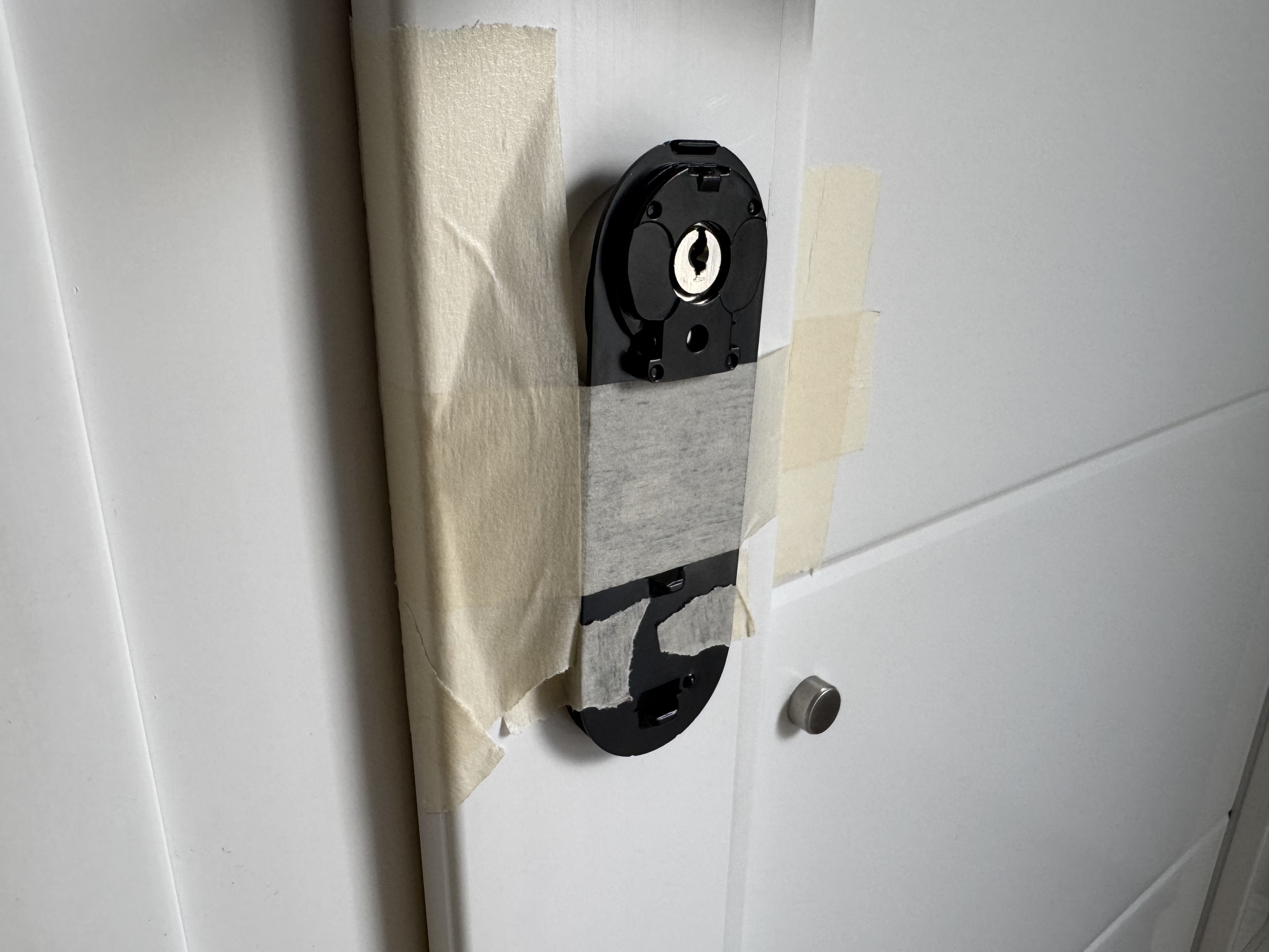

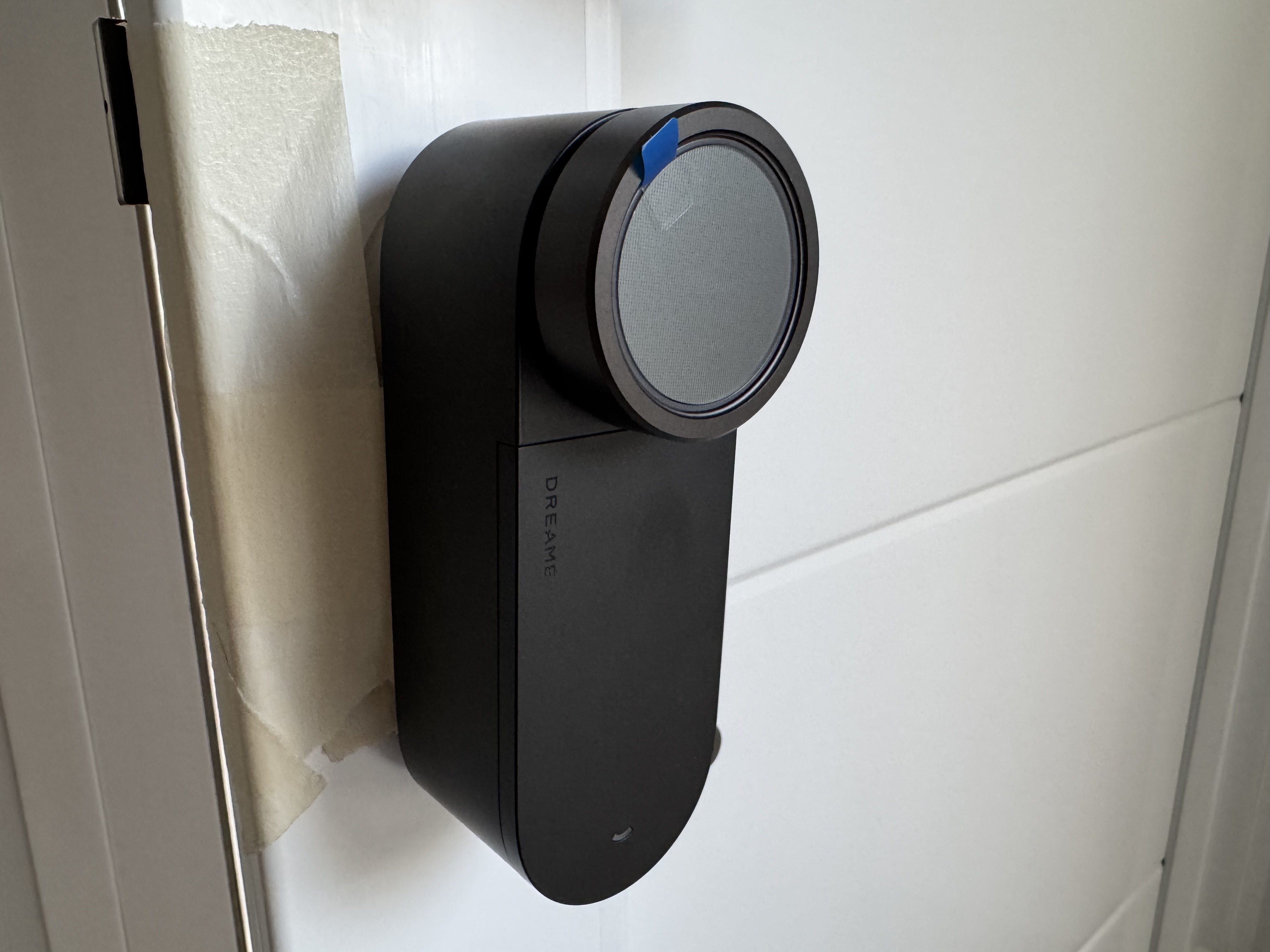

🛠️ Instalación y configuración inicial
Si tienes un mínimo de maña con el bricolaje doméstico, la instalación física es bastante sencilla. Según el tipo de puerta o marco que tengas, puede llevarte un poco más de tiempo ajustar bien la placa de soporte para que encaje a la perfección, pero nada fuera de lo habitual.
En cuanto a la parte digital, la vinculación inicial con la app es rápida y no da ningún problema. Sin embargo, el proceso de configuración y calibración se me hizo algo más complejo: el tutorial guiado de la app no resulta del todo claro en algunos pasos (hay traducciones mejorables) y me saltó un error de calibración repetido hasta que logré dar con el motivo exacto por mi cuenta.
🔓 Métodos de apertura y rendimiento
En el día a día, el comportamiento en apertura es muy bueno. He probado activamente el código numérico, el lector de huella dactilar y las tarjetas RFID, y en todos los casos la respuesta es casi instantánea y súper precisa. A través del teléfono también funciona bien, aunque en ocasiones le cuesta un par de segundos establecer la conexión Bluetooth antes de mandar la orden de abrir.
