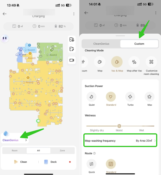

Si las mopas se humedecen correctamente, significa que el suministro de agua de la estación base funciona con normalidad. En ese caso, le recomendamos reducir el área de limpieza antes del lavado automático de las mopas o aumentar la frecuencia de lavado de las mismas. De este modo, el robot regresará con mayor frecuencia a la estación para limpiar las mopas, mantenerlas húmedas y rellenar oportunamente el pequeño depósito de agua interno del robot.
Si ya ha configurado el área de retorno para lavado en el valor mínimo o la frecuencia de lavado en el valor máximo y las mopas siguen limpiando en seco, le recomendamos comprobar si el pequeño depósito de agua interno del robot suministra agua correctamente.
