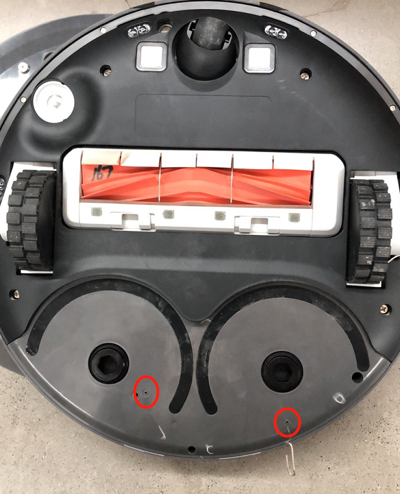

3. Si no sale agua durante la prueba, retire el soporte de las mopas y utilice un alambre fino, un palillo u otro objeto similar para limpiar las salidas de agua situadas en la parte inferior del robot (consulte la imagen adjunta). Después, compruebe si el problema se ha solucionado.
