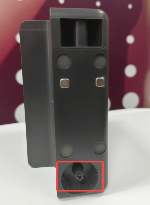

Durante el lavado de las mopas, el detergente se añade automáticamente al sistema y se mezcla con agua limpia. Si el robot se utiliza una vez al día, el detergente suele durar aproximadamente seis meses. Por ello, el consumo de detergente es relativamente bajo y es posible que el nivel del líquido no muestre una disminución significativa.
Si confirma que el nivel del detergente no cambia durante un período prolongado o sospecha que el dispositivo no está dispensando detergente correctamente, le recomendamos realizar las siguientes comprobaciones:
Verifique primero si la función de dosificación automática de detergente está activada en la aplicación. Si no lo está, actívela y ejecute un ciclo de lavado de mopas. Una vez finalizado, agite suavemente el depósito de agua sucia y compruebe si se genera espuma en su interior. Si observa espuma, significa que la base está añadiendo detergente correctamente.
También le recomendamos retirar el depósito de detergente y, mientras contenga detergente, agitarlo suavemente varias veces. Si sale líquido por la salida correspondiente, normalmente indica que la función de dosificación automática está funcionando correctamente.
