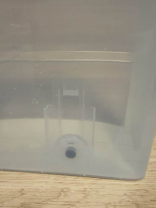

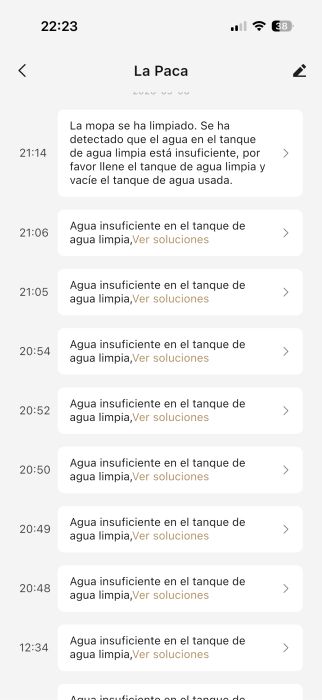

Tengo un robot aspirador Dreame L10 Ultra Gen 3 adquirido recientemente, tiene exactamente 4 días de uso.
El equipo presenta de forma recurrente el aviso “Agua insuficiente en el depósito de agua limpia”, aunque el depósito se encuentra lleno.
He localizado el origen del problema en el flotador magnético del depósito de agua limpia. La pieza ha perdido su estanqueidad y entra agua en el interior del flotador, provocando que deje de flotar. Al permanecer en la posición inferior, el sensor interpreta que el depósito está vacío.
Espero que lo me lo puedan sustituir pronto porque esto me ha dejado un poco decepcionado.

Hugo 2 Piso Iniciador de hilo
Parece que han accedido a cambiar el depósito, debe haber venido con un defecto. Si es así estoy contento con la solucion, es lo único que ha fallado pero inutiliza el dispositivo.
