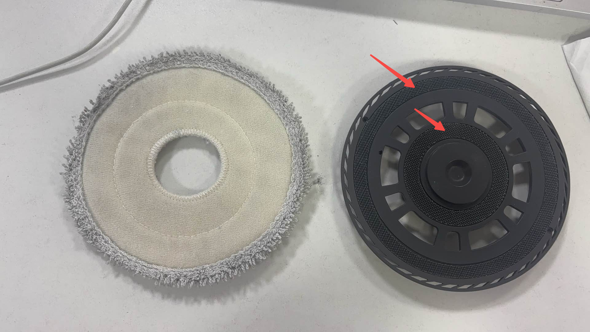

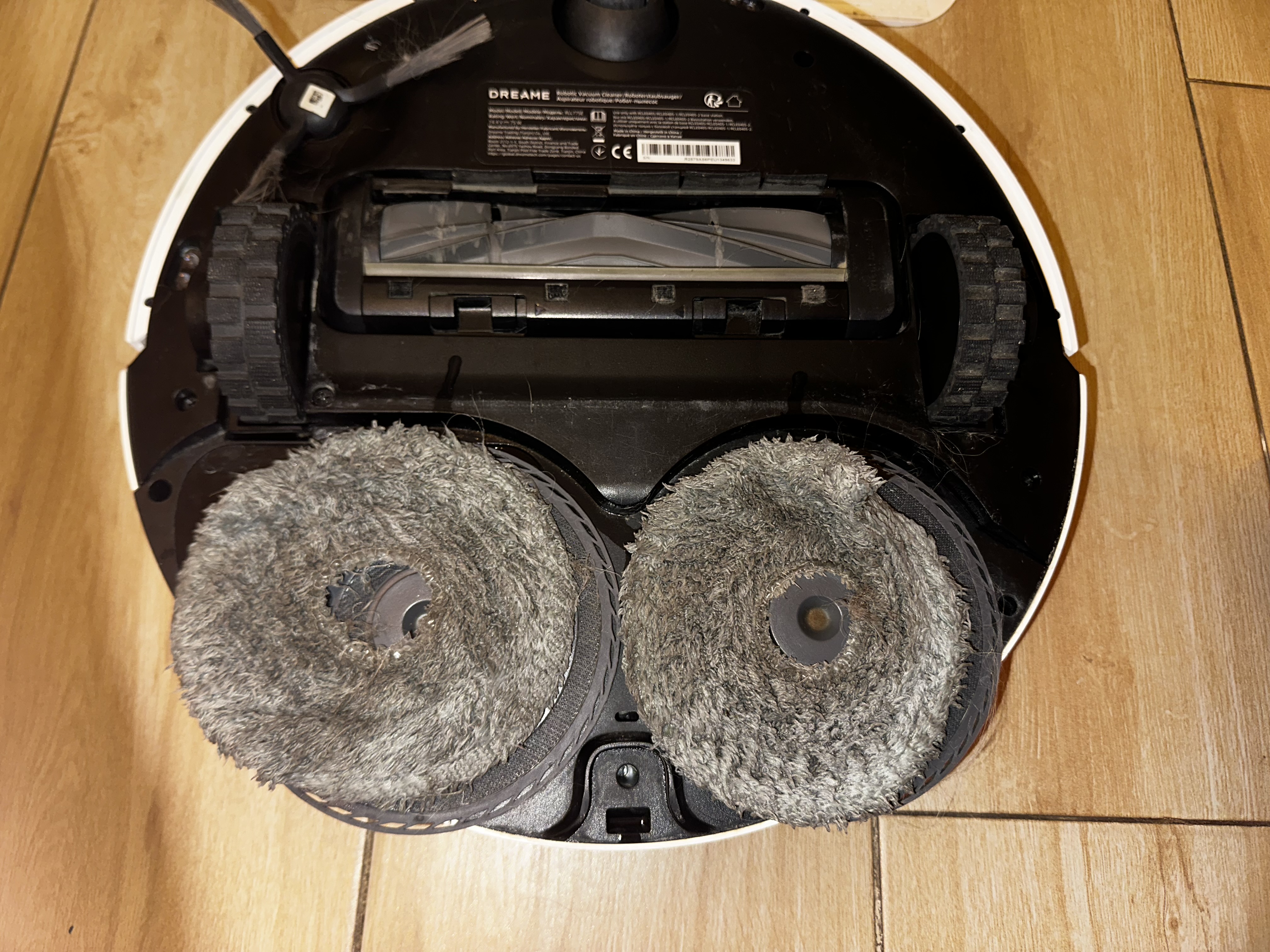

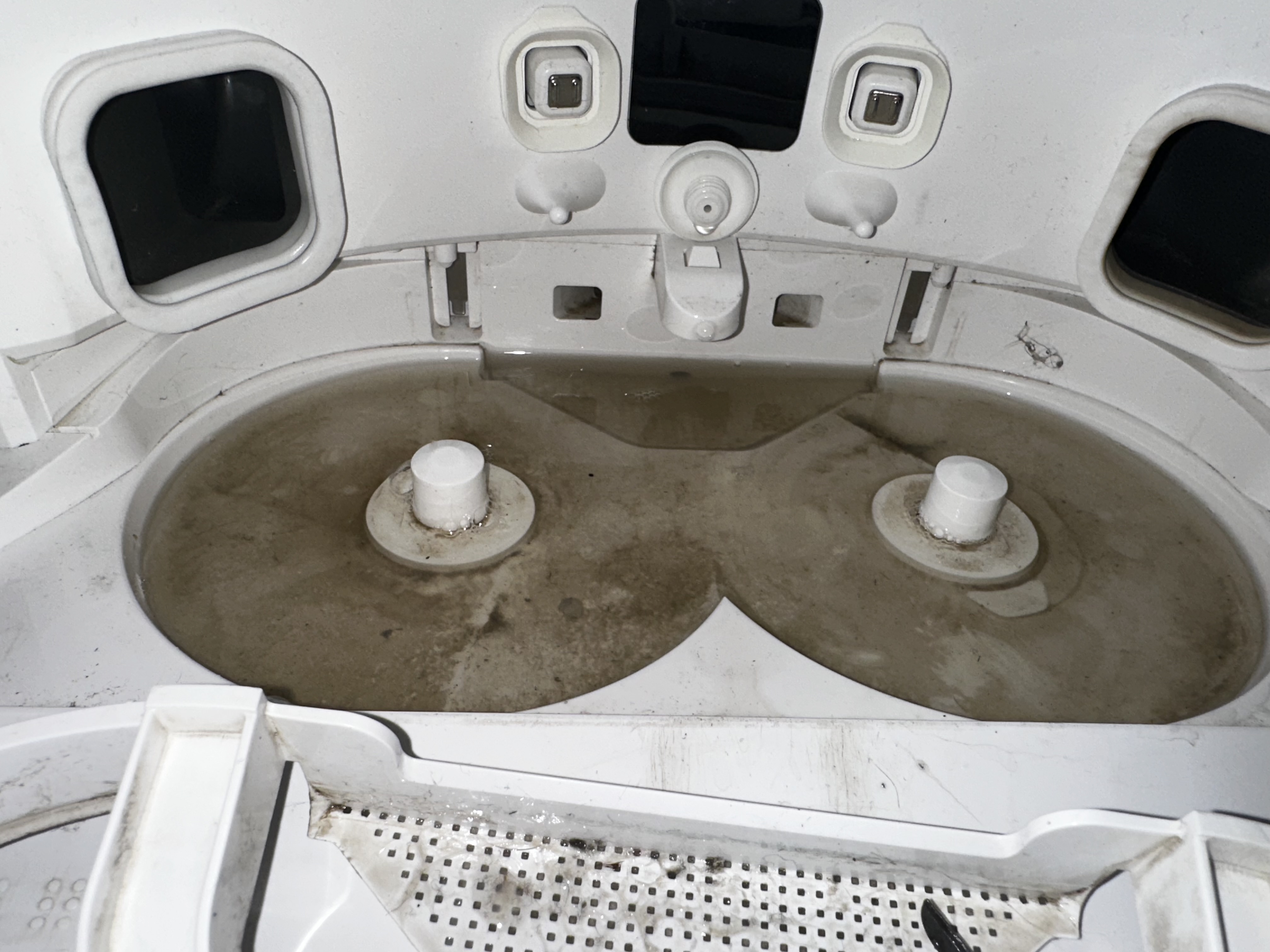

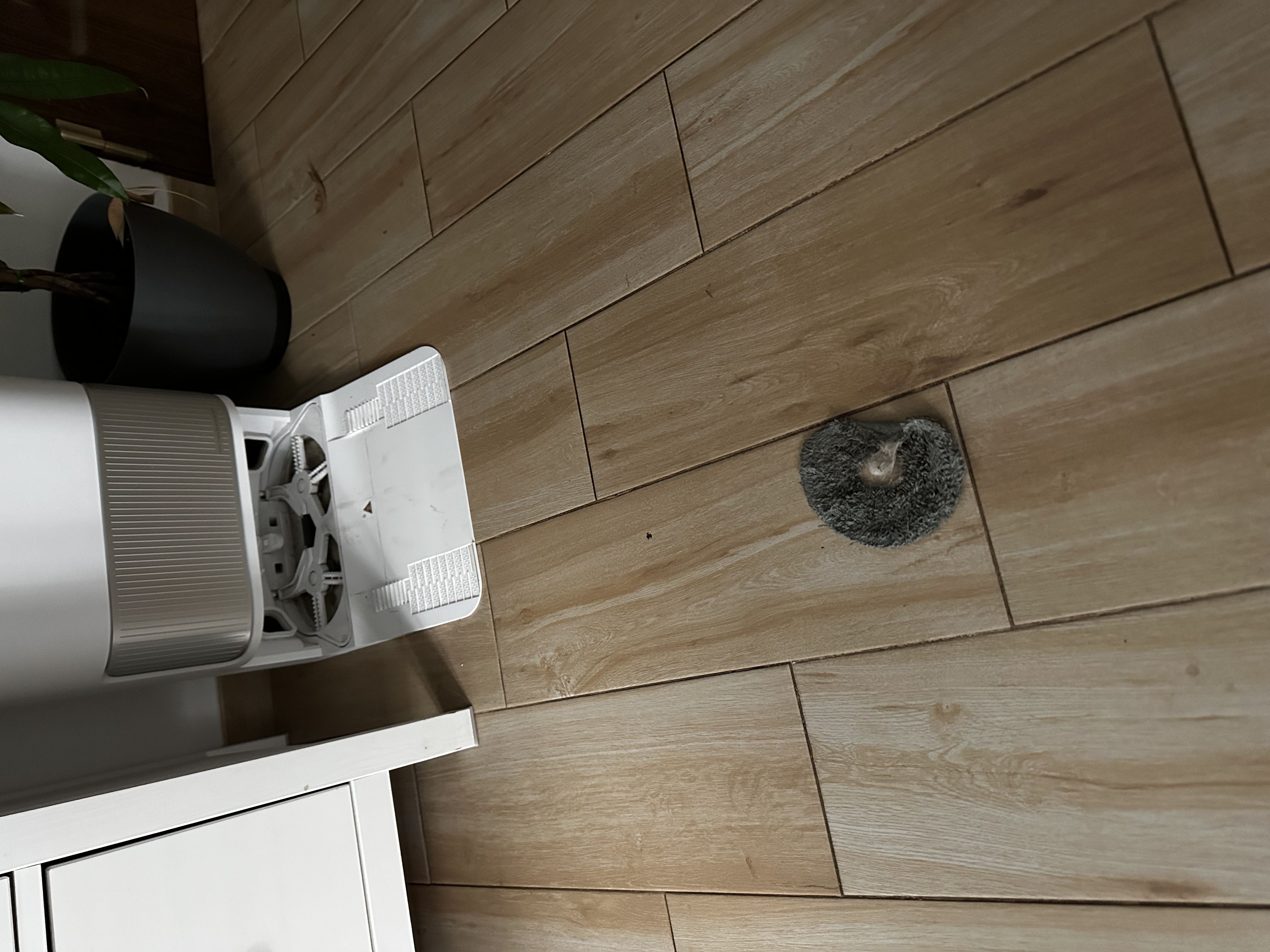

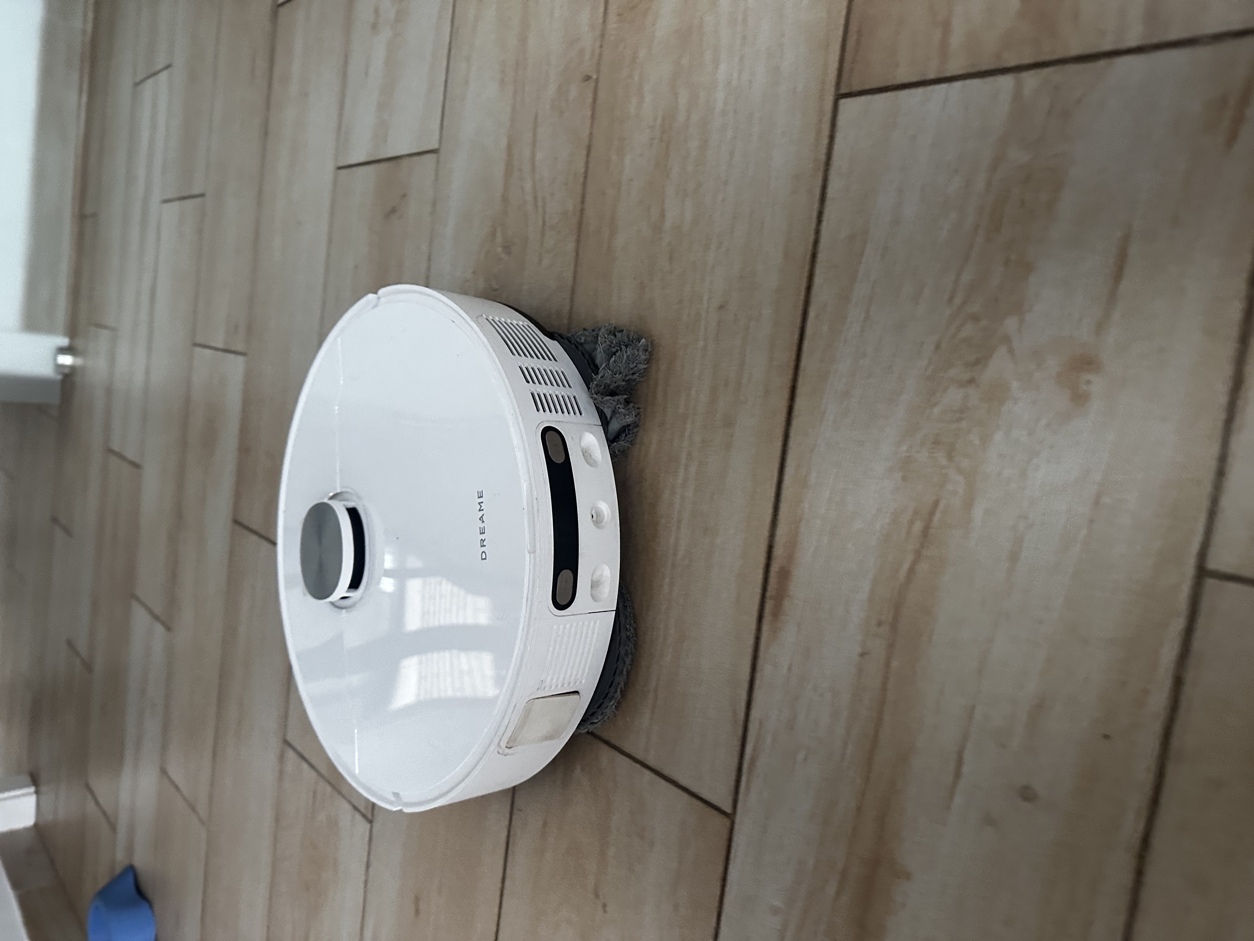

Tengo un Dreame L40 ultra AE y presenta fallos en la mopa de fregado. Se desprende la mopa, no se fija bien en la base y se queda con agua la base de vaciado interrumpiendo la carga.

Respecto al problema de que las mopas se desprenden con facilidad, le recomendamos comprobar primero si el velcro del soporte de la mopa presenta signos de desprendimiento, daños o pérdida de adherencia. Si confirma que el velcro está dañado o se ha despegado, le recomendamos enviar una foto del número de serie (SN) del dispositivo, el comprobante de compra y fotografías del problema a nuestro equipo de posventa para recibir asistencia adicional:

En cuanto al problema de acumulación de agua en la zona de drenaje de la estación base, le recomendamos seguir los pasos de comprobación indicados en la siguiente guía:
https://dreametech.zendesk.com/h ... a-bandeja-de-lavado
Si el problema persiste después de realizar las comprobaciones, le recomendamos enviar también la siguiente información a nuestro equipo de posventa:
