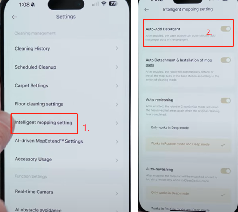

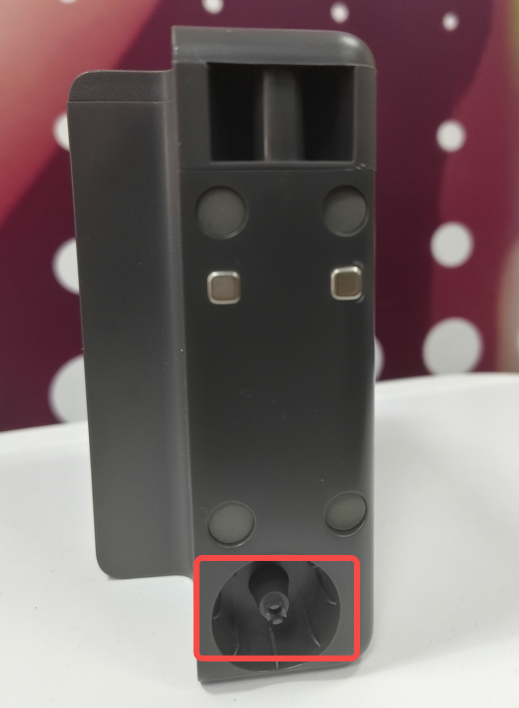

Hola tengo el robot aspirador Dreame L10s Ultra gen 3 kit, y tengo dudas de que me agregue el jabón cuando aspira y pasa la mopa a la vez. Porque no veo que baje el nivel de jabón y lo utilizo muy amenudo.
11-9-2026 15:53:52 ES Traducir
2. Retire el compartimento del detergente y, con el detergente aún dentro, agítelo con fuerza varias veces. Si el líquido sale por la zona indicada en la marca correspondiente de la parte inferior, significa que la función de adición automática de detergente está funcionando con normalidad.
Gracias por su comprensión.
14-9-2026 05:07 ES Traducir
Si confirma que el nivel no cambia en absoluto o que el equipo no dosifica detergente, le recomendamos realizar las siguientes comprobaciones:
1. Verifique que la función de adición automática de detergente esté activada. Si no lo está, actívela y vuelva a realizar un lavado de mopas. Después del lavado, agite ligeramente el depósito de agua sucia y compruebe si hay espuma en su interior. Si observa espuma, significa que la base está añadiendo detergente correctamente.
14-9-2026 05:06 ES Traducir
Durante el lavado de las mopas, el detergente se añade automáticamente al circuito y se mezcla con el agua. Con una frecuencia de uso aproximada de un lavado al día, una botella de detergente puede durar alrededor de seis meses. Por lo tanto, la cantidad utilizada en cada ciclo es relativamente pequeña y la reducción del nivel del detergente puede no ser fácilmente perceptible a simple vista.
14-9-2026 05:04 ES Traducir
