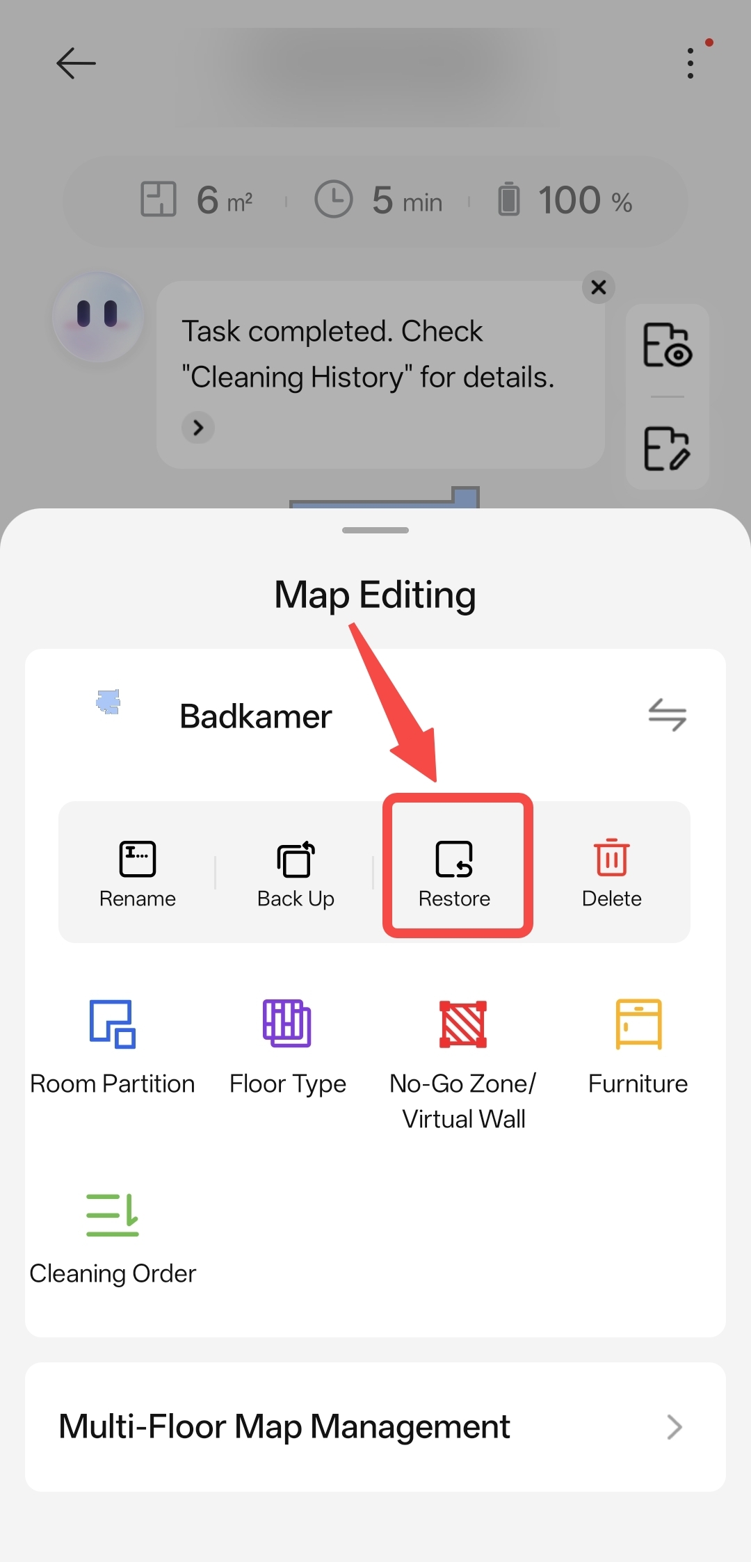

Si existe superposición de mapas, puede producirse un posicionamiento incorrecto del robot, lo que podría provocar zonas sin limpiar. En este caso, intente volver a crear el mapa o restaurarlo (consulte la imagen de referencia. El modelo mostrado en la imagen es únicamente ilustrativo; por favor, tome como referencia su modelo real).
