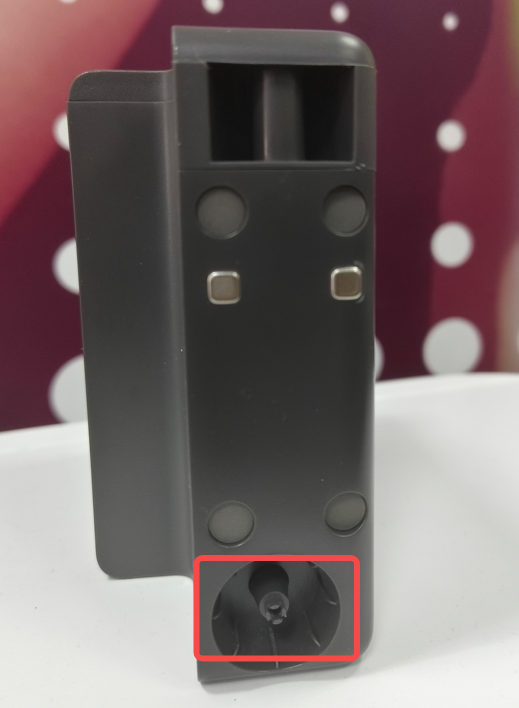

2. Le recomendamos retirar el compartimento del detergente, manteniendo el producto de limpieza en su interior, y agitarlo con fuerza varias veces. Si el líquido sale por la zona de salida situada en la parte inferior, significa que la función de adición automática de detergente está funcionando correctamente.

Imagen de referencia
