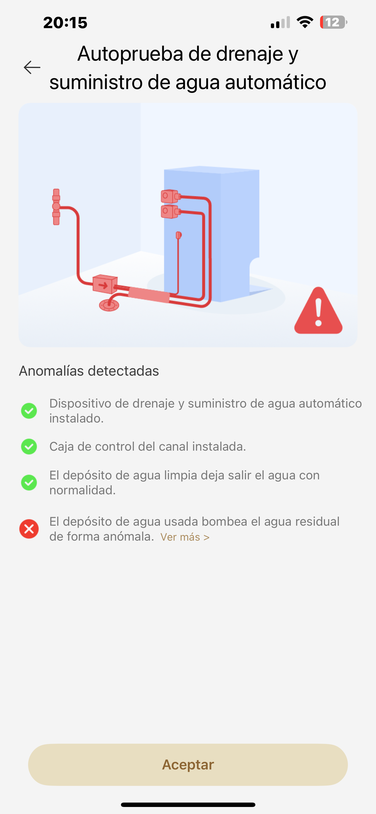

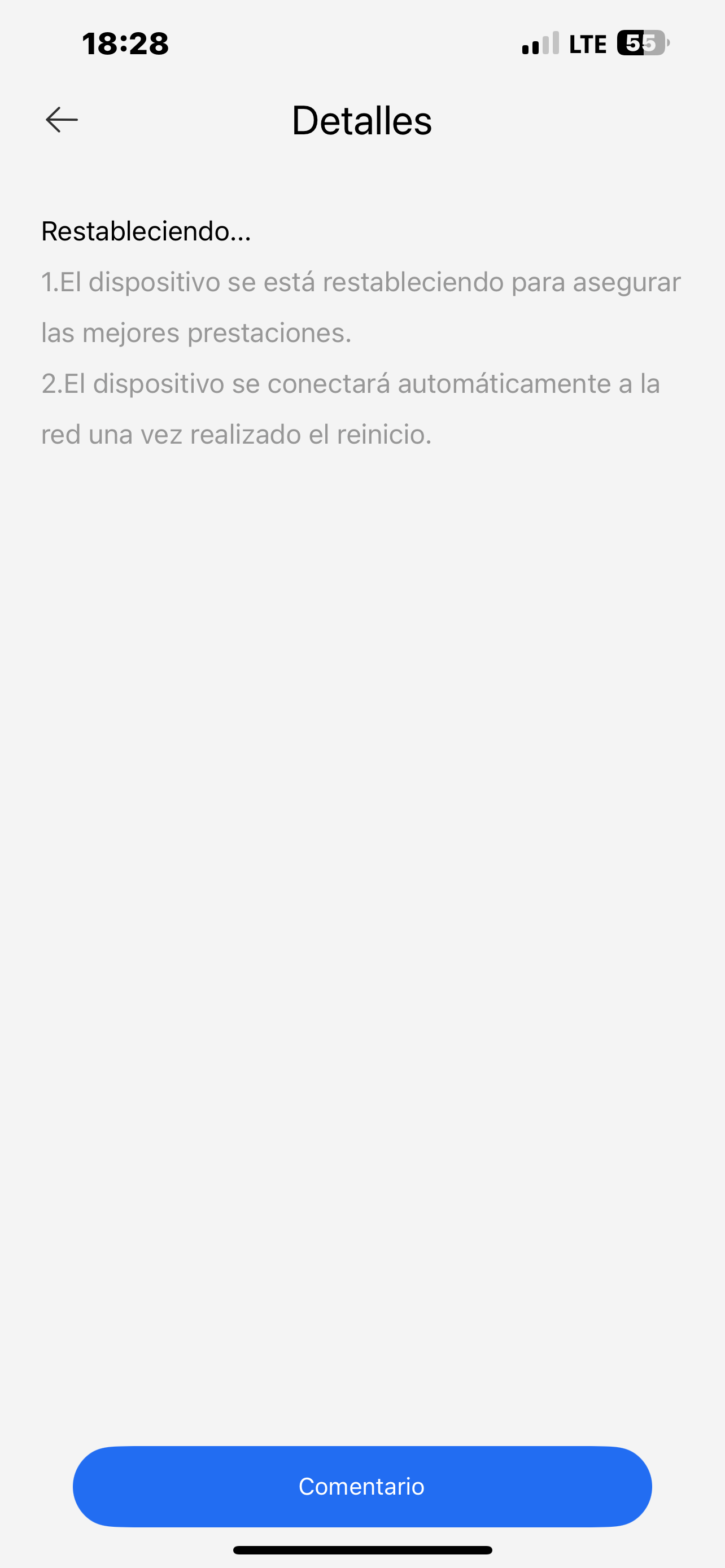

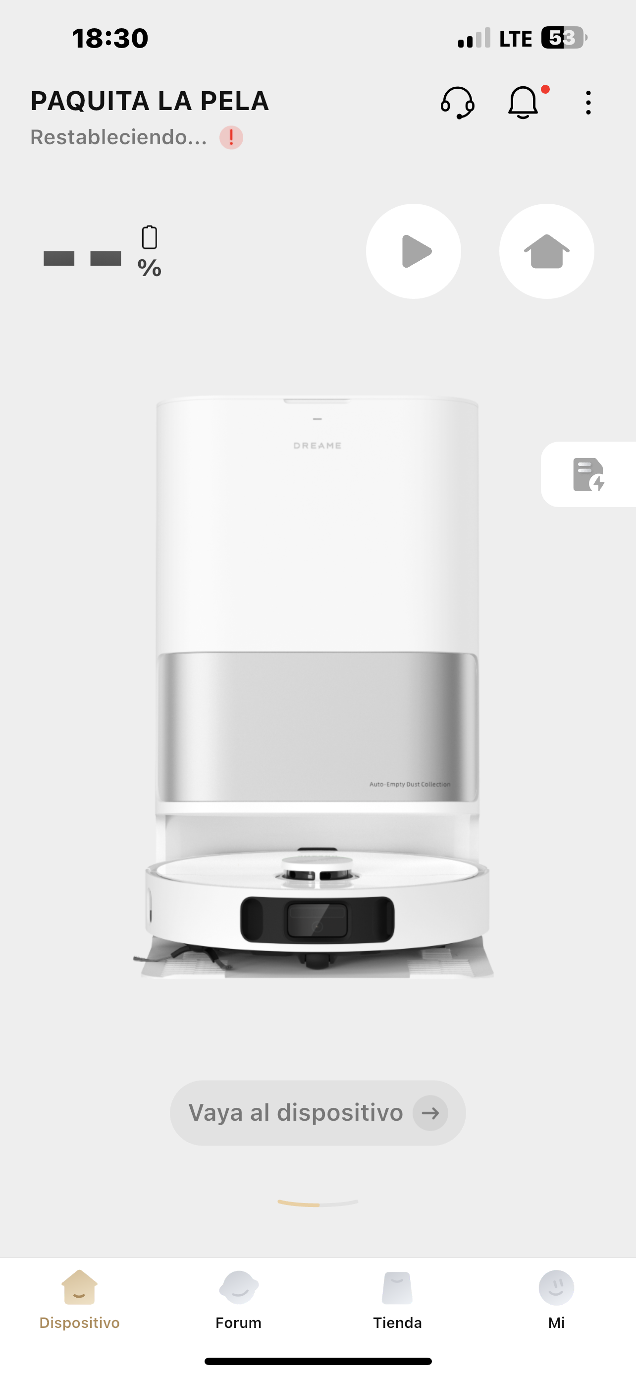

Me sale un mensaje que se está restableciendo, pero lleva días así y no hace nada.
Además de no expulsar el agua, ni de la base ni del depósito
