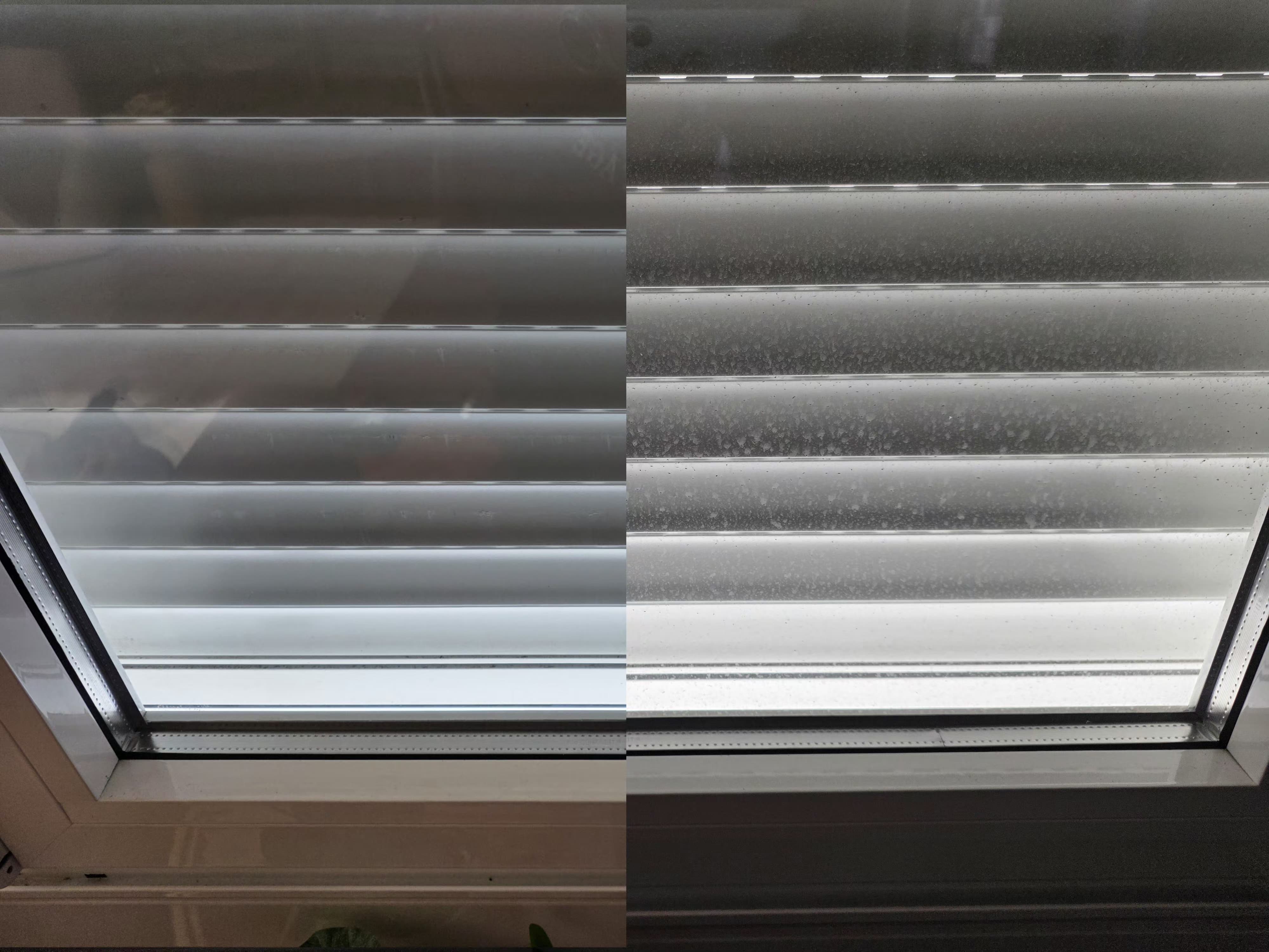

Después de una semana de uso, si me pidieran resumir su funcionamiento en un titular sería: Eficacia al 80%.
Limpia las ventanas al 80%, quita la suciedad pero deja surcos, tienes que lavar la mopa a cada pasada, para el lado exterior una primera pasada para quitar lo gordo y luego una segunda pasada para dejarla limpia y aun así no la deja perfecta.

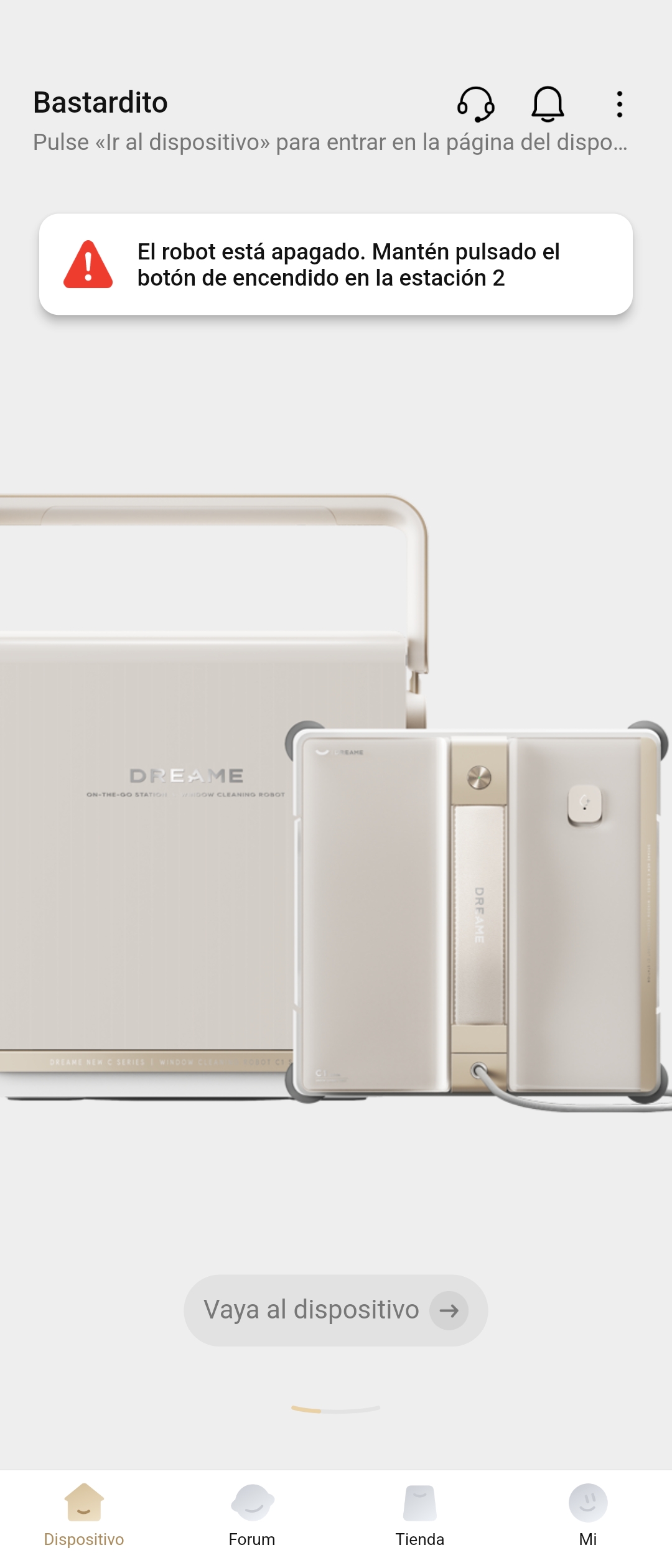

La app, algo que no dejan claro para mi, es el uso obligatorio de Bluetooth para poder gestionarlo, la wifi solo es para actualizaciones y notificaciones (este punto lo tengo abierto con soporte porque no funciona).
Hoy por hoy no lo volveria a comprar, pudieron haber usado la base para tener un depósito de agua caliente y enviarla a través del cable para limpiar los cristales con el producto de limpieza y agua caliente. Tambien usar la base para cuando metes el robot, que se autolimpiase.
Subo imagen del error de la app y otra imagen dividida a la mitad del antes (derecha) y el después (izquierda) de pasar el robot por fuera.
Luego os intentaré subir fotos de los surcos y los espejos.

Después de varias semanas, sigue haciendo los surcos en las ventanas por mucho que escurra la mopa.
Sigo manteniendo la opinión de que es un producto bueno, limpia al 80% por lo que te ayuda pero es muy mejorable.
