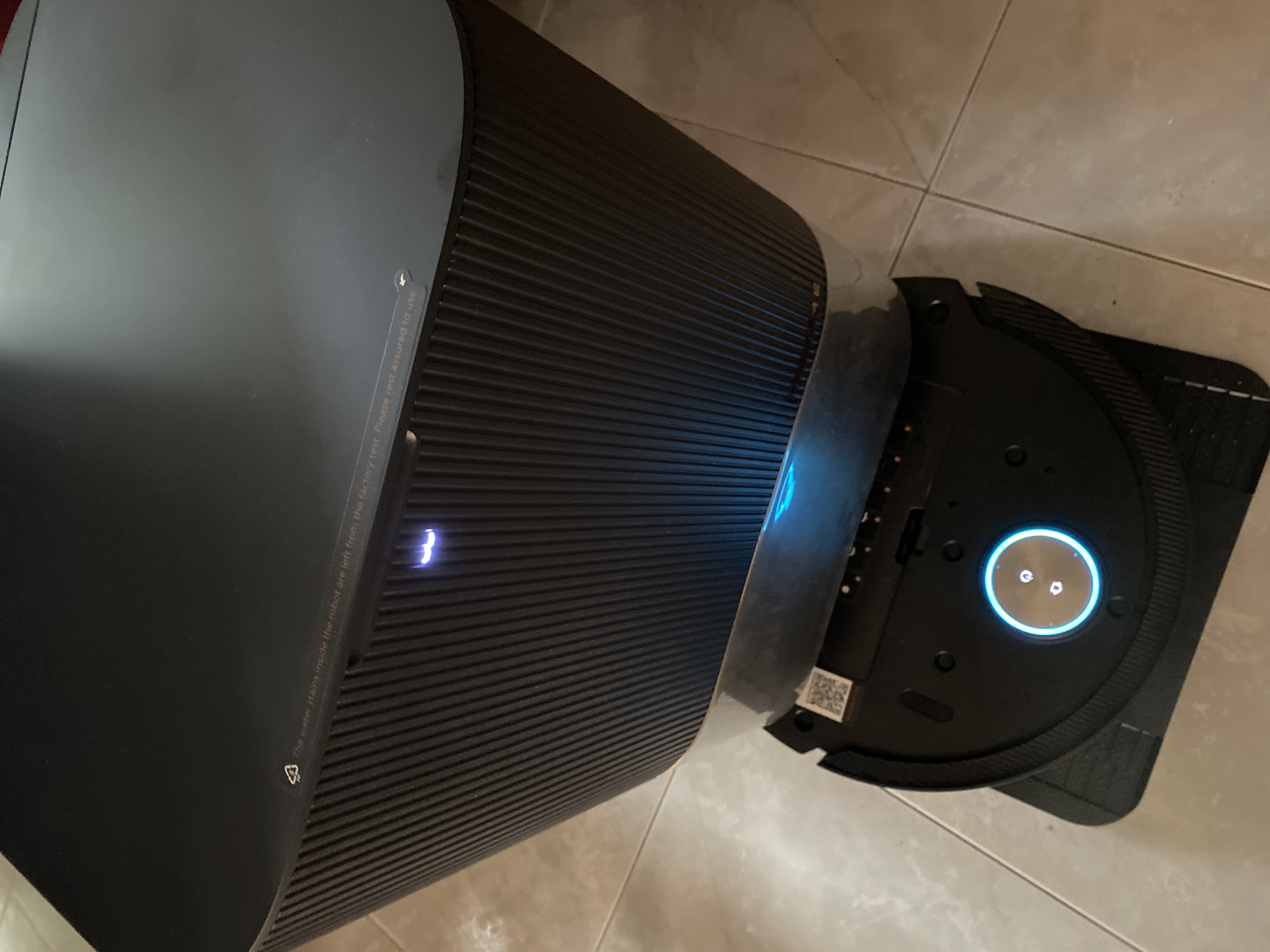

Hola. Ayer recibi mi robot x50 y es imposible conectarlo a la red
