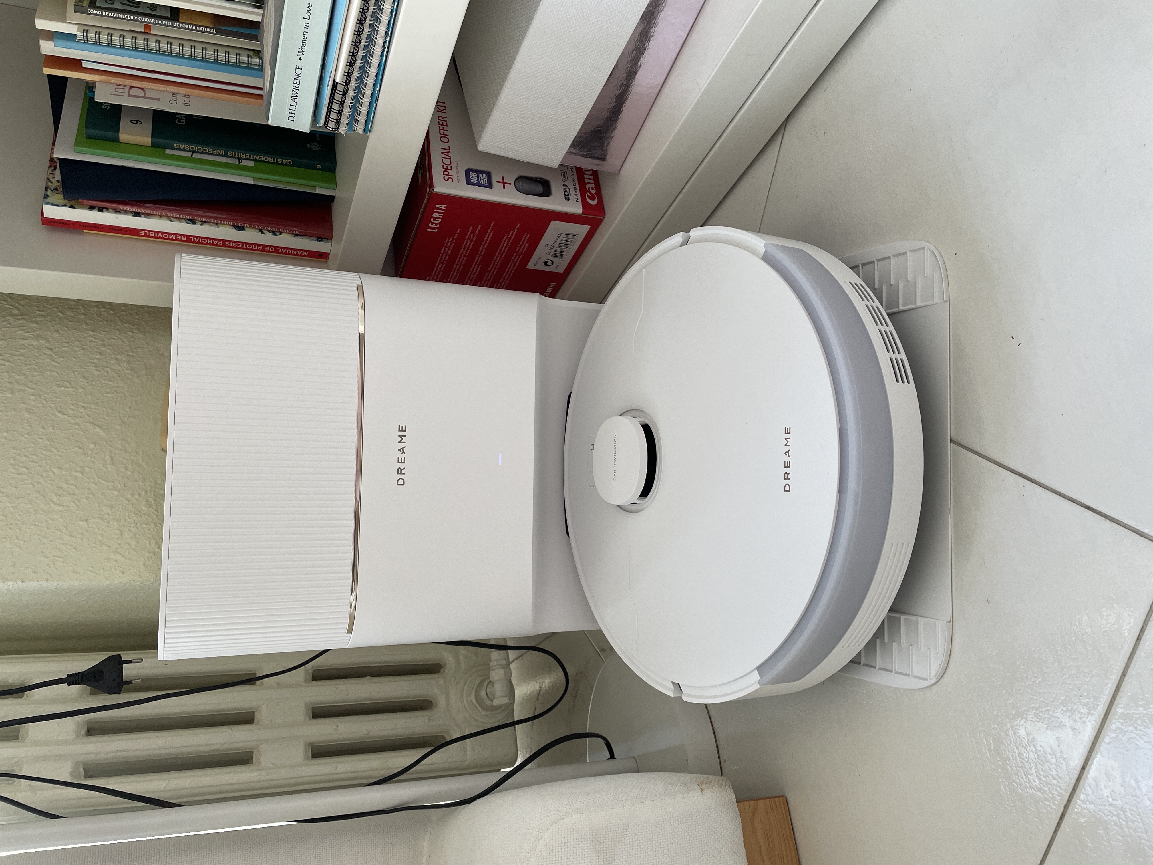

Hace ruido cuando se desplaza como de rozamiento de alguna estructura interna . Ya lo he limpiado bien en su interior .
