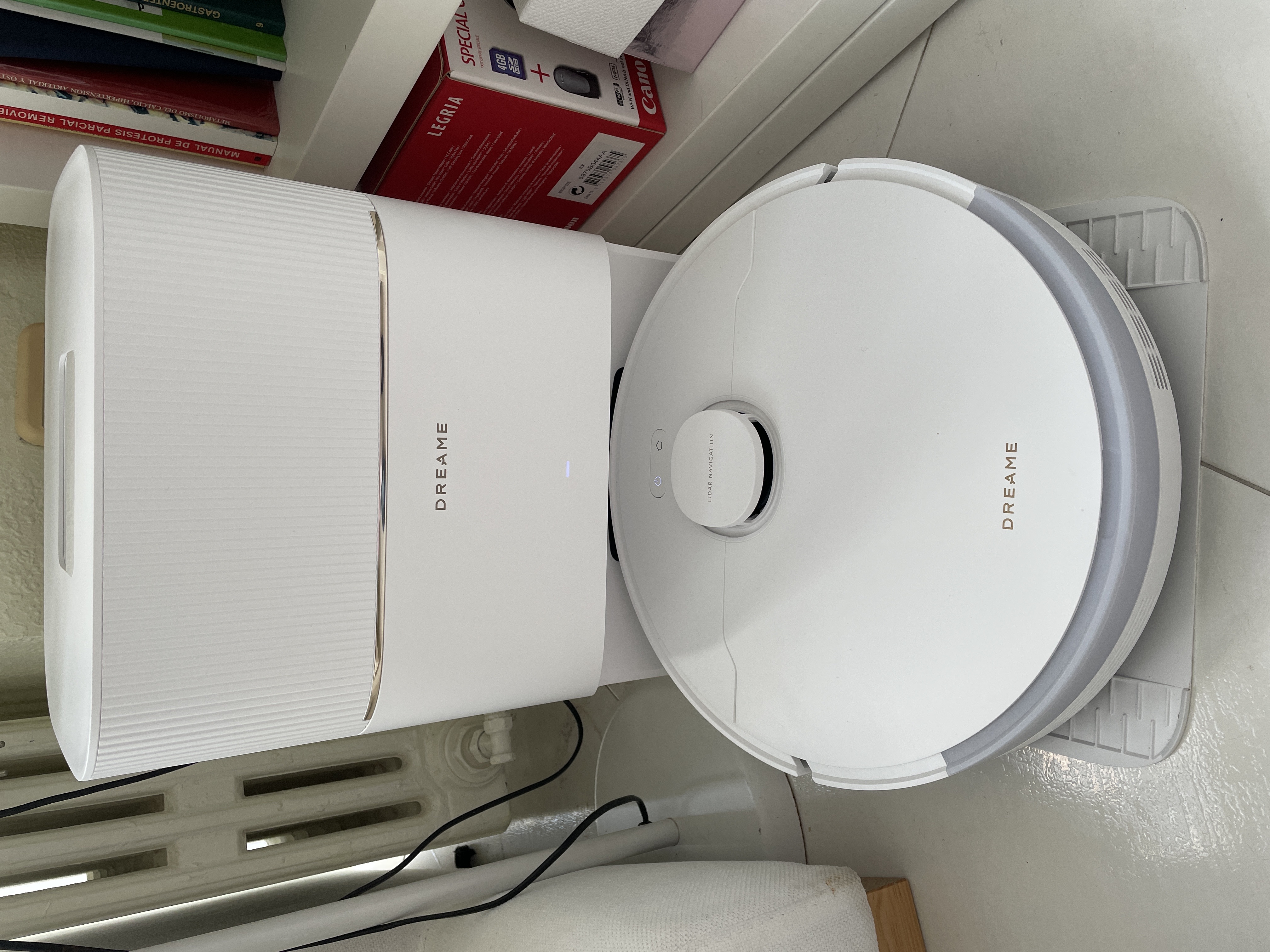

[D20 Pro Plus] Ruido
Hace ruido cuando se desplaza
